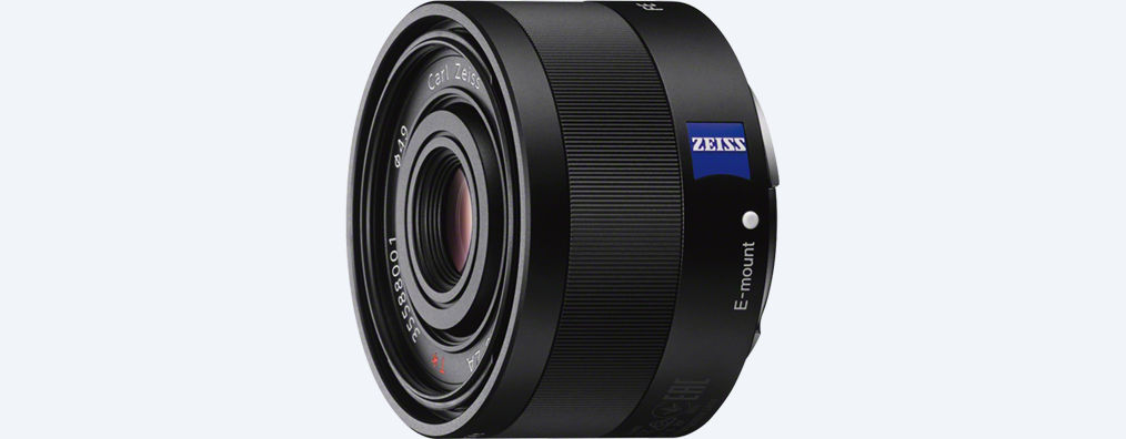

Vatting: E-mount
Formaat: Full-Frame
Brandpuntsafstand: 35mm
Diafragma: F2.8
Kleinste diafragma: F22
Diafragmabladen: 7 (afgerond)
Focus intern: JA
Stabilisatie (OSS): NEE
Weersbestendig: JA
Kortste scherpstelafstand: 0,35m
Filtermaat: 49mm (of 40.5mm op de speciale zonnekap)
Maximale vergroting: 1:8.33 (0.12x)
Lengte (zonder en met zonnekap): ± 3,6cm en ± 4,7cm
Gewicht (lens + zonnekap): 120g (niet zelf gewogen, van Sony specificatie)
Bijzonderheden: komt met een zonnekap. Lensupdate beschikbaar: http://www.sony.be/support/nl/product/SEL35F28Z
Link naar Sony pagina: http://www.sony.be/nl/electronics/cameralenzen/sel35f28z
Adviesprijs (Sony-website): 950 euro
Sterke punten
-Compacte, lichte lens.
-Ongelofelijk scherpe lens, reeds vanaf F2.8, ook in hoeken.
-Geen merkbare vervorming van de lens.
-Snelle AF.
-Stof- en vochtwerend.
Minder sterke punten
-Een maximale vergroting van 1:8.33 is weinig spectaculair (maar ook niet vreemd voor zo’n lens).
-Prijzig: 950 euro (Sony adviesprijs) is veel geld voor een 35mm F2.8 lens, zelfs van dit kaliber. Deze lens vind/vond je nieuw in de winkel eerder voor 700-800 euro en 2e hands zelfs richting 400-600 euro afhankelijk van de staat.
-Als je een filter gebruikt, kan je de zonnekap niet meer gebruiken.
Korte bespreking
Op het eerste zicht lijkt deze 35mm Zeisslens net als zijn grotere broertje (55mm F1.8) een prijzig beestje gezien het niet-zo-heel-bijzonder diafragma van F2.8. Deze lens heeft echter optische eigenschappen die Zeiss-waardig zijn. De combinatie van de scherpte, snelheid van de scherpstelling, beeldstabilisatie (in de body) maakt het een uitstekend werkpaard voor bijvoorbeeld straatfotografie, op “bredere” portretten met wat omgeving (hoewel fotografen dan eerder de 35 F1.4 zullen verkiezen). Het plezier heb je vooral van de compacte afmetingen, gewicht en de optische kwaliteiten van deze lens.
De bouwkwaliteit is zeer goed dankzij de gebruikte materialen (metaal) en de interne scherpstelling waardoor de lens altijd even groot blijft. Zoals elke FE-lens is ook deze lens stof- en weersbestendig. De lens is zeer scherp van hoek tot hoek en het contrast is zeer goed, ongeacht het F-getal, wat een zeer sterke prestatie is.
Eigen aan bijna alle lichtsterke lenzen (d.w.z. F2.8 of lager) is de aanwezigheid van longitudinale chromatische aberratie. Hierbij ontstaat een paars/rode aflijning op contouren voor het scherpstelvlak en een groene aflijning achter het scherpstelvlak. Bij deze lens valt dat zeer goed mee, zeker vergeleken met de 55mm F1.8.
Deze lens is naar mijn mening absoluut de Zeiss-badge waardig, net als de 55mm F1.8!

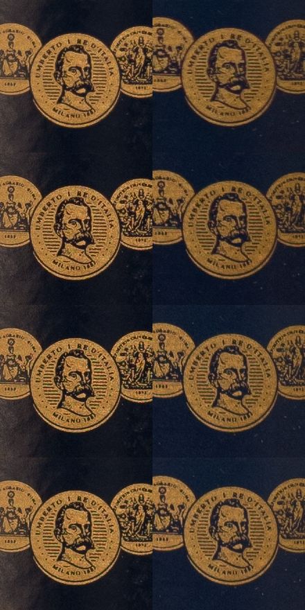

Scherptecrops
De foto’s zijn geven het centrum (linker foto) en daarnaast de scherpste onderhoek weer. Onder elkaar vind je crops genomen op F2.8, F4, F5.6 en F8.
Deze 35mm F2.8 loopt vaak in de schaduw van de fantastische 55mm F1.8. Omwille van het diafragma van F2.8 (wat inderdaad niet zo bijzonder is), krijgt deze lens lang niet zoveel aandacht én wordt het vaak als “minder” beschouwd dan de 55mm F1.8. Ik heb absoluut niet dat gevoel (en ken deze lens al langer dan vandaag…). Ongeacht het centrum of de hoeken, de scherpte is –voor een 42 megapixel camera zoals de A7RII) bijzonder goed, reeds vanaf F2.8. Je zal je geenszins geremd voelen om deze lens ook op F2.8 te durven gebruiken, tenzij misschien in de hoeken als je extreem kritisch bent. In de hoeken neemt de scherpte duidelijk toe op F4, op F5.6 of hoger merk je nauwelijks nog echte vooruitgang. Mooie lens!
