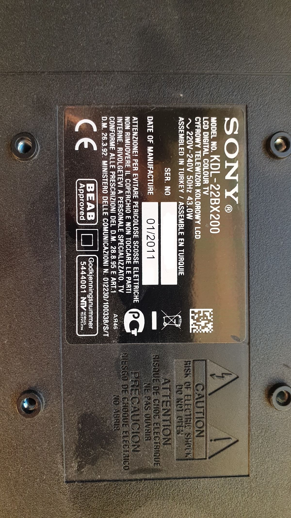

Yanb06
Dsl pour le double message j'ai répondu par mail direct mais la photo n'est pas passé, donc j'ai réitéré en direct sur le forum, voir message suivant
Yanb06
Bonsoir Lorraine_A
J'ai changé l'inverter TMS95026CT mais rien n'y fait j'ai toujours le même problème =/
Merci pour votre réponse et pour votre aide
Cordialement
Yann
