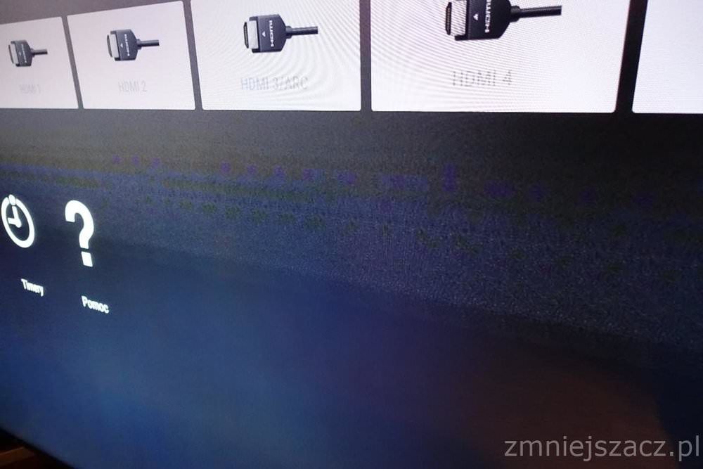

Bonjour les utilisateurs de XF9005!
Pouvez-vous m'aider s'il vous plaît avec la question suivante sur le firmware 6.5631?
Lorsque je vais dans le menu principal du téléviseur et que je fais défiler les options Paramètres et Aide en bas, je reçois les artefacts de lignes verticales. Cela ressemble à ceci:
Mon téléviseur est KD-65XF9005 avec FW version 6.5631
À ce stade, je ne sais pas s'il s'agit d'un problème matériel ou lié à la version du logiciel.
De plus, je n'ai trouvé aucune information sur Internet concernant le logiciel 6.5631.
S'il vous plaît excuser mon français, j'utilise un traducteur Google.

Je comprends mieux ce n'est pas la 6.6631 comme dit plus haut mais la 6.5631.
Cependant je ne sais pas comment tu as pu avoir cette maj puisque d'après le site SONY France nous sommes à la 6.5629 (donc en dessous) : https://www.sony.fr/electronics/support/lcd-tvs-android-xf90xx_x90xxf-series/kd-49xf9005/downloads/0...
Tu as acheté ta TV quand ? As-tu fait une maj dernièrement ? Maj automatique ?
