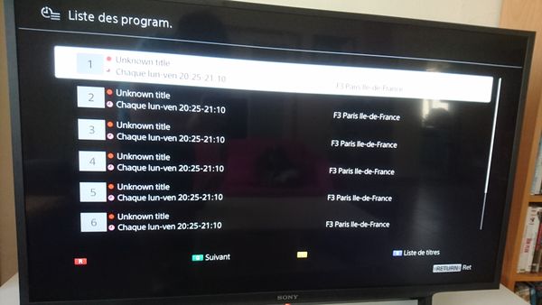

Bonjour à tous.
Voici le problème que j'ai sur mon téléviseur KDL-40WD650 (firmware 8.213 et 8.219 - mis à jour aujourd'hui manuellement), et que j'ai depuis plusieurs mois.
J'ai effectué une programmation d'un enregistrement quotidien (du lundi au vendredi) sur un disque USB. Mais en consultant l'écran listant les programmes, j'ai remarqué qu'ils se sont multipliés : il y'a pleins d'enregistrement marqués "en cours", alors que nous ne sommes pas dans la plage horaire, et il est impossible de les supprimer. Si on édite un de ces enregistrements, on voit bien qu'il est marqué comme "en cours", et en cliquant sur Arret on revient au menu précédent, mais il est quand meme impossible de le supprimer.
Ci dessus : l'écran présentant la liste des programmation : deux pages completes de la meme programmation, avec le point rouge indiquant que c'est toujours en cours.
Ces enregistrements "en cours" n'existe pas dans la liste des enregistrement effectués.
J'ai éteins plusieurs fois la télé (débranché),  mis à jour le FW, retirer le DD USB. La seule facon que j'ai trouvé pour corriger ce probleme est de réinitialiser les paramètres de la télé (donc on repart de zero : aucune chaines, toute personnalisation perdue etc).
Au final, je suis assez deçu des fonctions PVR de ce téléviseur, elles fonctionnent assez mal.
Avez-vous une solution, a part réinit de la télé ?

Bonjour Jeromeeeeee,
Je pense qu'il faudrait faire un formatage de votre disque externe USB, et ce, via les menus de la TV, afin que le disque fasse une partition avec le bon système de fichiers reconnu par la Bravia.
Ensuite, retentez de programmer un enregistrement mais juste en one-shot, pas du récurrent, et si cela fonctionne, ensuite repassez sur du ludi au vendredi pour voir.
Comme cela étape par étape nous verrons où cela coince.

Il me semble bien qu'il ne soit pas possible de formater un disque externe depuis la tv??

Si ce n'est pas possible, alors il faudrait soit tester avec un autre disque USB, soir reformater celui-ci sur ordinateur afin de repartir de zéro avec une bonne partition pour voir si cela change quelque chose.
