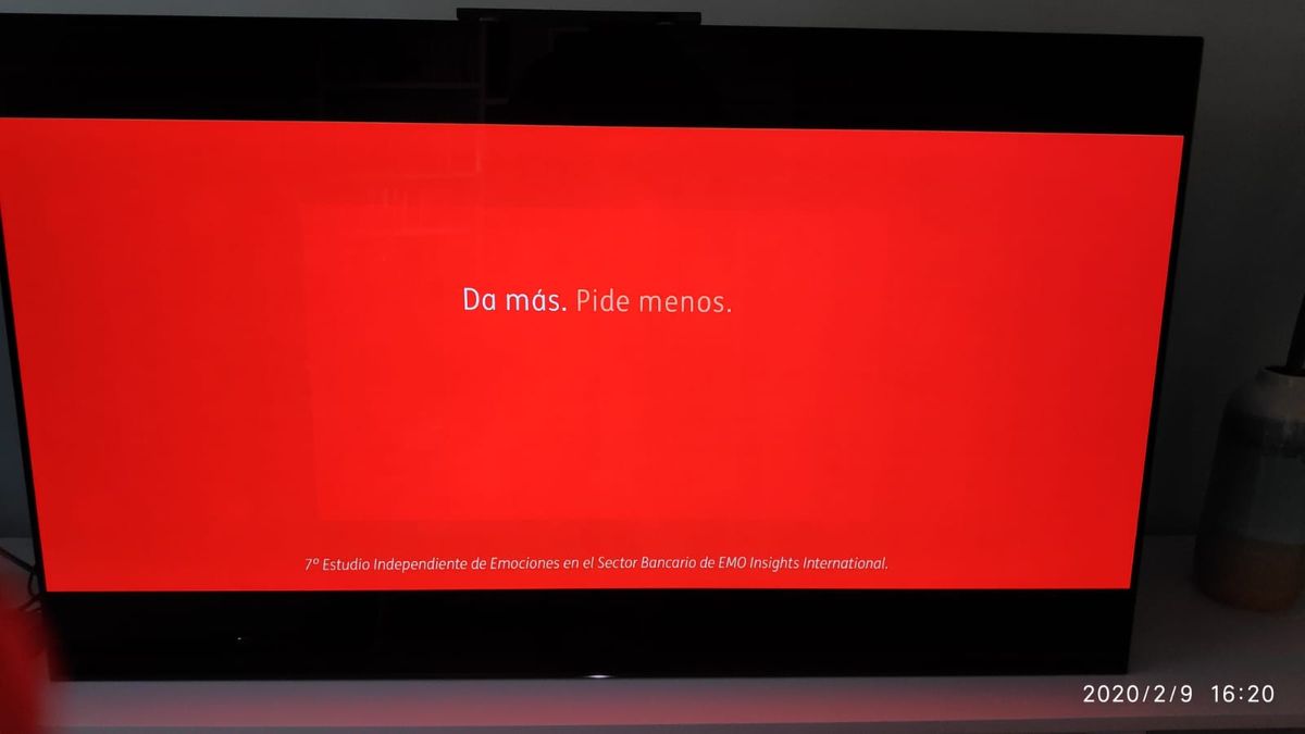

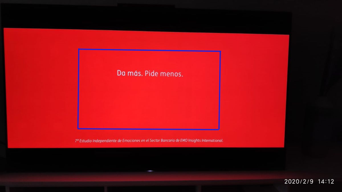

1.- He procedido a realizar la restauración de fábrica de mi TV SONY BRAVIA KD55A1 en la versión de software PKG6.6545.0255EUA. Se han borrado todos los datos y configuraciones.
2.- Una vez terminada la configuración inicial procedo a comprobar que la retención de imagen AUN SIGUE accediendo a YOUTUBE y reproduciendo un vídeo con un fondo anaranjado. en concreto el vídeo de ING Direct "El banco no banco" donde en el minuto 0:20 aparece un fondo uniforme naranja. El quemado de imagen SIGUE AHI, ver fotos adjuntas tomadas a las 14:12
3.- Realizo actualización de panel ==> Ajustes — Visualización — Configuración del panel de experto- Actualización del panel. En esta ocasión, al encender la TV de nuevo veo el mensaje "Actualización del panel completada" , por lo que entiendo que -AHORA SI- se ha ejecutado la actualización correctamente. Ver imagen adjunta de las 16:19
4.- Vuelo a probar si sigue la retención de imagen con el mismo vídeo que antes ==> ahí sigue, ver foto adjunta 16:20.
La utilidad de "actualización del panel" NO está resolviendo el problema, como pueden ver. En menos de 2 años, con el TV todavía en garantía, mi panel parece que ha sufrido un quemado irresoluble.
Quedo a la espera de los próximos pasos a dar, antes de proceder a solicitar una Reparación en Garantía
 Ahora me toca pasar el resto de mi tarde de Domingo reconfigurando la TV de nuevo, instalando todas las apps, configuraciones, canales, etc... ¡Gracias SONY!
