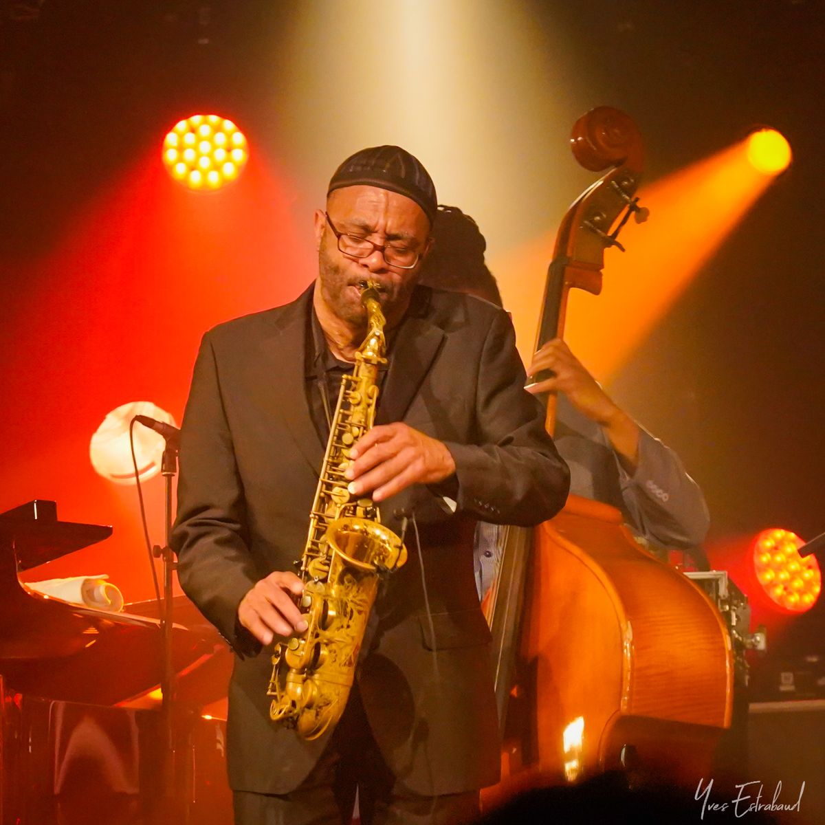

Bonjour à tous,
J'ai un problème réccurent avec mon Sony A7iii utilisé en mode silencieux (obturation électronique).
Sur certaines images j'ai plusieurs défauts qui apparaissemnt:
- déformations (tassement des sujets)
- bandes sombres plus ou moins épaissent qui apparaissent
- 1 trait très lumineux comme si il y avait un rayon de soleil (défaut observé lors d'une seule session photo).
Je mets les images en PJ.
Mes différentes recherches m'orientent sur un problème de rolling shutter mais je n'en suis pas sure.
Je n'ai jamais eu ces problèmes en obturtaion mécanique.
J'utilise mon boitier avec un 55m 1.8 de la marque et un 35mm 1.4 Art de chez Sigma.
J'ai deux questions:
Certains d'entre vous ont-il déjà observé ces défauts? Si oui avec quel appareil? quel objectif? le problème est il résollu?
Savez-vous d'ou cela peut venir?
C'est trèe gênant car j'ai besoin du mode silencieux dans certaines situations
Merci d'avance.
Je posterai des images demain car je n'arrive pas a en poster plus là maintenant (limite atteinte)

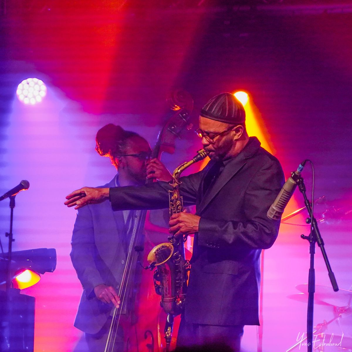

Mais sur la photo exposée par Rallide, ce sont de nombreuses stries horizontales que l'on voit (comme lorsqu'une imprimante commence à manque d'encre, ou lorsque l'on imprime en version éco). C'est un peu comme si l'obturation électronique séquençait par exemple les rangs de pixels pairs, puis les rangs impairs (c'est une image bien sûr).
Et ce que je mentionnais, c'est que quelle que soit la techno des projecteurs rencontrés en concerts, je n'ai jamais été confronté à ce phénomène.
Ce pourquoi je demandais quelle était la vitesse d'obturation pour la comparer à la fréquence des stries horizontales de la photo.
rallide
La photo  du chanteur est prise au 60ème à F4 Iso 1000
Voici 2 autres photos prises un autre soir dans une autre salle
La première (avec les bandes) est au 50ème F4,5 105 mm iso 6400
La deuxième (sans bandes) est au 30ème F4,5 105 mm iso 6400

Intéressant. Car vous remarquerez que plus la vitesse d'obturation est faible, plus larges sont les bandes parasites horizontales, jusqu'à disparaître... si l'obturation est synchrone avec la pleine émission de la lumière ?

A propos de la largeur des "stries", en regardant mieux la première photos, on voit qu'il y a une sorte de surmodulation. A gauche, on observe bien des traits fins rapprochés, alors qu'à droite, ils sont noyés dans des bandes bleues alternativement sombres à très sombres assez large.
Faudrait-il donc prendre en compte également la fréquence d'émission du spectre de la couleur dans notre raisonnement ?...
