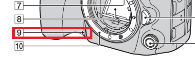

C'est la valeur de l'ouverture qui détermine la profondeur de champ.
A F2.8 (si votre objectif ne permet) la profondeur de champ sera plus faible (zone de netteté devant et derrière le sujet) que à F9.
Vous pouvez avoir un aperçu de la profondeur de champ avant le déclenchement (il faudra au préalable avoir fait la mise au point sur le sujet) à l'aide du bouton "Aperçu" (ferme le diaph à la valeur réglé):
Il faudra être en mode A ou M pour avoir accès au réglage d'ouverture.

Concernant la seconde, je me suis mal exprimé,. C'était en fait la possibilité de fixer l'étendue de la mise au point c'est à dire le "Contrôle de plage autofocus" au moyen du bouton AF Range. J'ai trouvé la solution en explorant le menu et les différentes fonctions, pas toujours clairement exprimées chez Sony.
