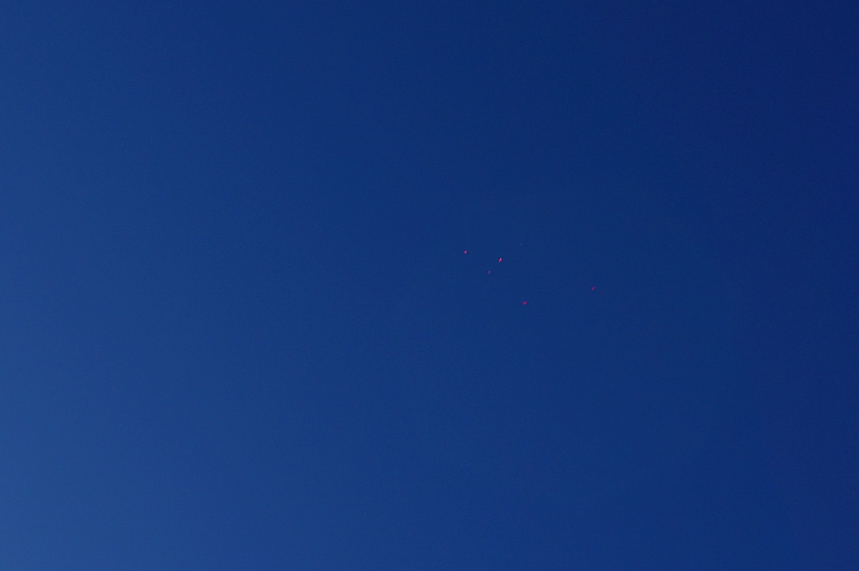

Suite à l'apparition de taches de poussière sur mon capteur j'ai décidé de procéder à un nettoyage. Avant de procéder au nettoyage j'ai voulu tester le mode nettoyage de mon appareil. J'ai donc été dans les réglages, lancé le mode nettoyage, ouvert mon boitier puis je l'ai refermé (sans procéder au nettoyage du capteur), et j'ai éteinds l'appareil. Depuis j'ai des taches rouges localisées, nombreuses et bien visibles sur toutes mes photos (en plus des taches de poussières facilement identifiables).
J'ai donc depuis refait la manip en procédant cette fois ci au nettoyage du capteur (sensor swab+ produit à l'isoalcool) les taches de poussières ont été éliminées mais pas les tâches rouges. On dirait vraiment un problème de pixels, pas des poussières.
J'ai lu sur certain forum que le mode nettoyage s'accompagne d'un remapping des pixels, cette opération pourrait-elle être à l'origine de ces taches ? Que puis-je faire ?
Merci beaucoup.

Quant à vos images postées, trop petites, on n'y voit que du bleu. Au besoin, faites un crop sur une région "infectée".
Spécialiste des reflex, je ne connais des Nex que l'existence. Je ne sais si un remapping est effectué lors du (pseudo) nettoyage par menu (on n'a pas ça sur les reflex Sony). Toutefois, on dirait que votre capteur a subi une surexposition intense, qui pourrait expliquer la saturation de certains pixels. D'où ma question préalable.

Voici une photo cropée sur la partie sinistrée... 😞
Dans le menu réglage il y'a un outils "mode nettoyage" que j'ai lancé. Comme cela est indiqué dans le livret fourni avec le boitier. l'appareil indique alors "après le nettoyage éteignez l'appareil. Continuer? " Je clique sur OK et alors l'appareil s'éteind meme (sans que je mette off). J'ai alors retiré l'objectif et la première fois j'ai juste remis l'objectif puis éteind l'appareil comme il est indiqué de le faire.
Si c'est une surexposition il n'y a rien à faire ? Ce peut il que j'ai surexposé mon capteur en prenant les photos tests (ciel très dégagé/ soleil?) ou alors ça serait pendant l'ouverture du boitier (mais je l'ai toujours fait en intérieur).

OK. Je craignais que vous ayiez exposé le capteur, appareil allumé.
Les pixels rouges témoignent, soit d'une surexposition (mais normalement, ça ne concerne que la photo surex et leur disposition est aléatoire), soit de pixels morts. Dans ce dernier cas, c'est strictement reproductible : ils apparaissnet à l'identique sur tous vos clichés.
Par curiosité quand même, supposant que vous avez photographié le ciel : qules étaient vos paramètres de prise de vue ? Vitesse, ouverture, sensibilité, distance, focale...
