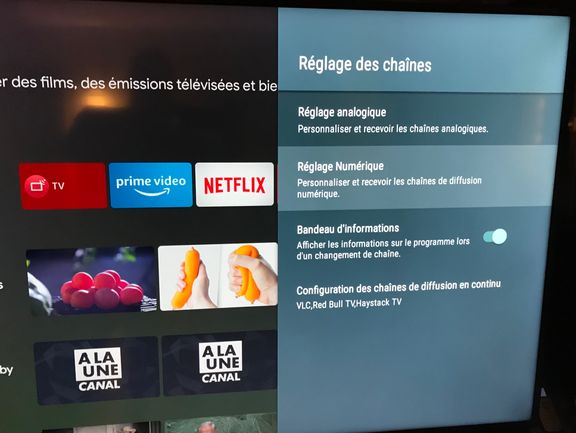

Bonjour @roanmaria01 ,
j'ai testé sur mon autre TV KD-65XG8096 et la le transfère des chaines était présent et fonctionnel !
J'ai donc retesté sur mon autre TV KD-65XF7596 et j'ai trouvé le problème.
La clé USB n’était pas reconnue...
Voici les écrans:
l'export est bon et est reconnu par CHANNEL EDITOR.
je vous conseil de télécharger dans le play store l'app "ES Explorateur de fichiers" pour bien vérifier que votre clé USB est reconnue.

Merci pour toutes ces informations.
Malheureusement je n'ai pas le menu "Réglage des chaînes" et je n'ai constaté aucun changement en insérant une clé Usb. La difficulté présente est que selon le modèle de téléviseur, les menus sont différents.
Je connais par contre Es Explorateur, je l'ai installé sur mon smartphone et c'est très complet. C'est un outil hyper communiquant. J'essaierai de l'installer sur la TV même si cela ne changera rien à mon problème.
pourriez vous partager des photos de votre menu chaines ?
Selon les sites SONY votre TV a bien la gestion des chaines via channel editor.
Je n'arrive pas a imaginer que SONY botte en touche sans plus d'info.
mes TV sont identique a la votre c'est a dire des XX96 qui sont les modèles Europe par excellence avec cette entrée Sat et je ne vois pas comment proposer un téléviseur pouvant recevoir 4 satellites et donc plus de 8000 chaines sans un minimum de gestion de chaines...
SONY serait loin derrière TCL ????

Bonjour @Zorrin
Désolé de répondre tardivement...
Je n'ai pas de menu 'chaînes', le réglage se fait à partir de l'option 'configuration initiale' du menu principal. Et là, aucune option de téléchargement de chaînes ou quelque chose qui permettrait de modifier des raccourcis.
Mais je remettrais ici ce soir ou demain des images du menu des favoris qui permet de rajouter un favori, de le supprimer, mais pas de changer l'ordre ou d'affecter ce raccourci à la touche TV de la télécommande.
Raccourcis et affectation tout à fait essentiel avec effectivement des centaines (ou milliers) de chaînes satellites comme vous le signalez.
Merci pour vos réponses.
Cordialement1
2
3
4
du menu config initiale (parmi d'autres choix précédents à cette image))

Bonjour @Zorrin
En essayant de prendre des photos du menu TV qui permet de choisir les chaînes et de sélectionner des favoris j'ai fait une grande trouvaille. Il y a des boutons dans le menu Commande TV qui permettent d'ajouter la chaîne en cours dans les favoris, un autre pour la retirer des favoris et un troisième 'config favoris'. Tout cela existait déjà...
Dans la partie config favoris on a accès a 4 groupes de favoris possibles Favoris 1 à 4 (en plus des chaînes Numériques et Satellites) que l'on peut nommer et modifier dans le sens du choix de l'origine des chaînes, Numériques ou Satellites (pas de mix). Vient ensuite la liste des chaînes sélectionnées et non sélectionnées dans le groupe de favori en cours de modification. Toujours rien de nouveau jusque là...
Dans cette liste de sélection (ou désélection) de chaînes dans un groupe de favoris donc Numérique ou Satellite on peut donc cocher celles choisies ou les décocher pour les enlever. Dans cette même liste, tout en haut, figure une option de réorganisation des favoris qui permet de déplacer une chaîne et de la positionner ailleurs dans la barre des favoris en cours de modification, et là j'ai cru rêver. C'est ce que je réclame depuis le début. Alors je ne sais pas si cette option est arrivée par une mise à jour du logiciel ou si c'est moi, malgré mes nombreux essais qui n'aurait pas vu cette option. Et bien sûr le Sav qui ne m'aurait pas mis sur la voie. Ce serait énorme de ne pas l'avoir vu avec toutes mes recherches dans ces menus et boutons. Avec Sony je finirai chèvre...
En tout cas c'est un gros point de résolu et il manque encore la possibilité d'affecter une de ces barres de favoris à la touche TV de la télécommande. J'avais trouvé cette option mais qui ne fonctionnait qu'avec des barres telles que Numérique ou Satellite, pas pour les 4 barres de favoris possibles. Je n'ai plus retrouvé cette option d'affectation à la touche TV depuis quelques temps. Je dois donc explorer à nouveau tous les menus pour la retrouver et pour voir s'il y aurait là aussi du changement ou si je deviens gâteux.
Je voulais surtout arriver déjà ici, pour expliquer mon silence et pour signaler cette évolution ou ignorance de ma part. Je veux d'ores et déjà vous remercier car si je n'avais pas voulu réaliser des photos, je n'aurais rien découvert ou au moins pas tout de suite... un grand MERCI donc !
Adieu donc le transfert sur PC et l'utilisation du logiciel Channel Editor... ce n'est à priori plus utile.
Je vais donc repartir très prochainement dans les options (dès que la TV sera disponible pour mes manipulations) pour voir si je peux affecter un groupe de favoris à la touche TV de la télécommande. En tout cas je vous tiens au courant.
