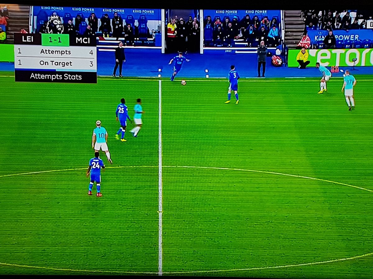

Voilà mon problème: mon téléviseur KDL 43W755C, qui n'avait jusque là jamais connu le moindre problème, a subitement eu un problème d'écran quand je l'ai allumé tout à l'heure (sympa pour Noël!): des bandes grises-noires apparaissent sur l'écran en clignotant un peu.
Ca fait près de 3 ans que je l'ai maintenant, je n'avais jamais eu le moindre souci, il n'est jamais tombé, rien.
Si quelqu'un a une idée de l'origine du problème, d'une éventuelle solution, je suis preneur. Voici deux photos où l'on peut voir les bandes en question (celle du bas particulièrement), même si l'APN de mon portable ne rend pas tout fait à bien compte de la gêne occasionnée.

J'aurais bien aimé qu'il s'agisse d'un problème venant d'une des sources mais malheureusement il s'agit bien de la TV: les lignes apparaissent aussi sur le menu d'accueil et les applications comme Youtube par exemple.

Si quelqu'un a une piste je suis preneur, j'ai de plus en plus peur qu'il s'agisse d'un problème venant de la dalle..

Je crains bien que la dalle elle-même n'ait du mal en effet 😕 Est-ce que vous avez pu contacter l'assistance ?
