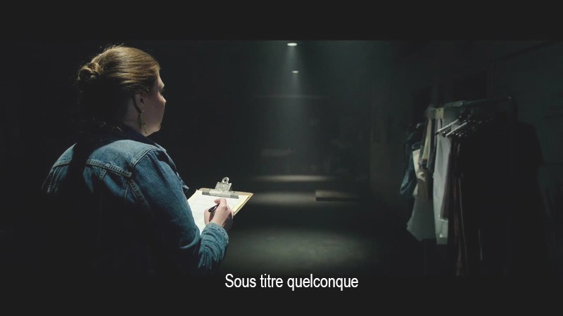

Je possède depuis plusieurs mois un écran TV Sony KD-55XD8505 4K,et je fais face à une gène régulière que j'aimerai pouvoir résoudre.
Ce problème intervient lorsque je regarde des fichiers vidéos sur ma TV. Si j'active les sous titres et que la scène à l'écran est plutôt sombre, on aperçoit comme un "voile" blanc qui se met par dessus l'image. C'est très dérangeant car cela empêche énormément de distinguer l'image normalement. Cela arrive aussi par moment si un élément est beaucoup plus lumineux dans l'image et que le reste est sombre. Je vous mets ici une image trouvée sur internet et un petit montage que j'ai fait pour vous illustrer le problème.

Il faut aller dans le menu image et désactiver "l'Amélioration Avancée des Contrastes" (Ace).
Cependant ce constraste dynamique est sorti sur les Tv sony depuis 2015 et je le trouve interessant car il baisse temporairement le rétro eclairage pour avoir des noirs plus profonds et un meilleur contraste. le hic c'est les sous-titres car nos tv n'ont pas de micro dimming pour baisser la lumiere juste où il faut...
Si tu peux enlever les sous titres... perso moi je met l'Ace sur bas...et j'enleve les sous titres

bonjour essais un peut le x tended dynamique sur bas et variation locale auto sur haut , point lumineux 25 ou 30 contraste sur 80 et motionflow sur expert pour avoir la fluidite sur 4 le reste et bon ma couleur sur 50 et chaud sa va beaucoup mieu comme cela mai par moment j avoue que sa perciste c dommage pour un tel televiseur
Merci Dapok60 pour tes conseils, j'ai réussis à resoudre mes problèmes grâce à ton aide
Oui donc si j'ai besoin de sous titres sur un film je le désactive et si j'en ai besoin je l'active un minimum pour un meilleur rendu de l'image. C'est noté. En effet la différence est quand même plûtot intéréssante. Merci pour tout !
La solution de Dapok60 a résolu le problème , mais merci pour ton aide

Ton Tv a une dalle ips avec un faible contraste, l Ace améliore grandement le contraste (lien précédent où il teste cette tv), le problème c'est les sous titres qui illumine toute la dalle d'un coup !
