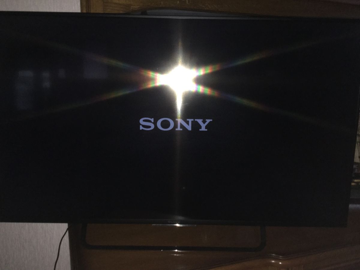

J'AI EN MA POSSESSION UN TELEVISEUR SONY KD49X83309C, N° DE SERIE : 6022100. SUITE A LA MISE A JOUR AUTOMATIQUE DU TELEVISEUR, CELUI-CI NE FONCTIONNE PLUS. JE L'AI REBOOTE A PLUSIEURS REPRISES. IL S'ALLUME ET S'ETEIND EN CONTINU, IL AFFICHE SONY ET APRES QUELQUES SECONDES 4 SYMBOLES EN COULEUR APPARAISSENT ET DISPARAISSENT.
IL A ETE ACHETE EN DECEMBRE 2015. QUE POUVEZ-VOUS FAIRE POUR NOUS ?

Bonjour:axel62000
Plutôt étrange car la dernière mise a jour date du 26/06/2019???
Peut être voir avec l'assistance ici
Cordialement

Bonsoir axel62000,
Essayez les étapes disponibles ici. Si le problème persiste, contactez le SAV.
Bon courage!

bonjour.faut il laisser la fiche tv brancher en faisant  la manipulation

Bonjour axel62000,
1. Débranchez le cordon d'alimentation secteur de la prise électrique.
2. Appuyez et maintenezenfoncés les boutons [VOL-] et [Power] (Alimentation)sur le téléviseur (et non pas sur la télécommande)
3. Rebranchez le cordon d'alimentation secteur tout en conservant les boutons [VOL-] et [Power] (Alimentation) enfoncés sur le téléviseur

APRES PLUSIEURS ESSAIS DE REDEMARRAGE DU TELEVISEUR, COMME INDIQUE SUR LE GUIDE, IL Y A BIEN EU UNE LUMIERE VERTE QUI S'EST ALLUMEE, MAIS RIEN A FAIRE  POUR LA SUITE.

Bonjour axel62000,
Il est préférable de vérifier auprès de l'assistance dans ce cas.
Bon courage!
