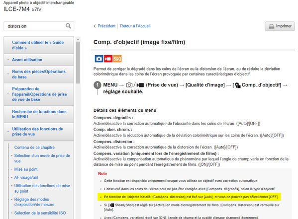

Bonjour @ragruss ,
Je n'ai pas le FE4/PZ 16-35G, mais j'ai exactement le même message sur le réglage de la distorsion avec le FE4/PZ 28-135G.
Par contre, le réglage de la distorsion est en "Auto" (grisé) donc toujours activé avec cet objectif.
Il n'est juste pas possible de le désactivé, mais c'est normal :
C'est indiqué dans le manuel :
Cordialement.
