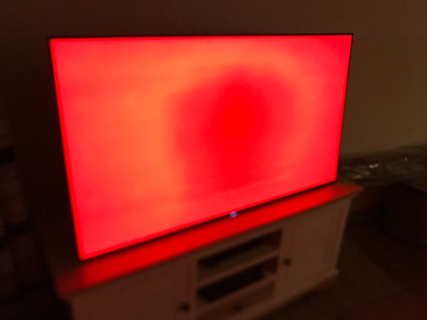

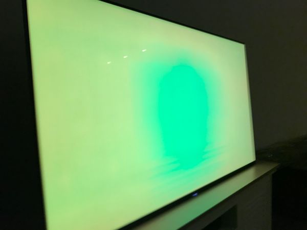

Les TV Sony OLED sont affectées par une altération localisée de la dalle qui se caractérise par l’apparition d’un « halo vert » ou « nuage vert » dans sa région centrale.
Image en entrée :
Image en sortie :
Le problème est bien visible sur les visages notamment (coloration effet « Hulk »). Photo postée par @hachatmon :
D’après les premiers témoignages, le problème peut apparaître dès 16 mois d’utilisation, et jusqu’à 30 mois, soit quelques mois après la fin de garantie.
